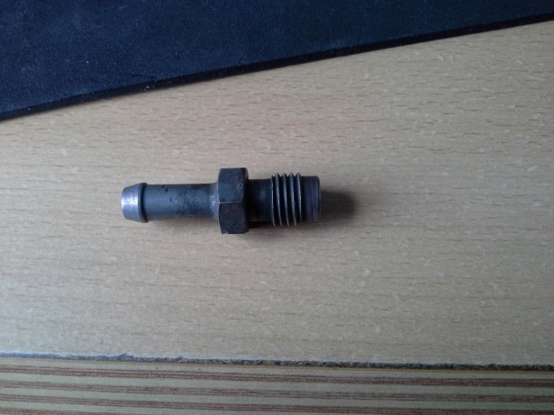

Habe seit einiger Zeit einen 2002 TII eingestellt in einer Halle in Orth/Donau und habe ein Problem
Der benzinanschluss an der Einspritzpumpe wo der benzinschlauch drauf kommt wird nicht dicht.
Danke im vorraus für event.Antworten
gruss kurt Fenz
069910005558
20160809_110954.jpg [ 1.32 MiB | 55530 mal betrachtet ]

Servus Kurt,
ein leicht lösbares Problem: es fehlt der Dichtring (kann entweder ein O-Ring oder einer aus Kupfer/ Alu sein), schau mal den Absatz am Oberteil der Pumpe an, das genaue Maß kannst Du dann selber ermitteln. Das ist übrigens der Kraftstoffrücklauf mit dem sogenannten Druckhalte- Ventil, das erst bei 2+-0,2 bar öffnen sollte.
